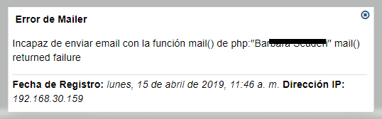

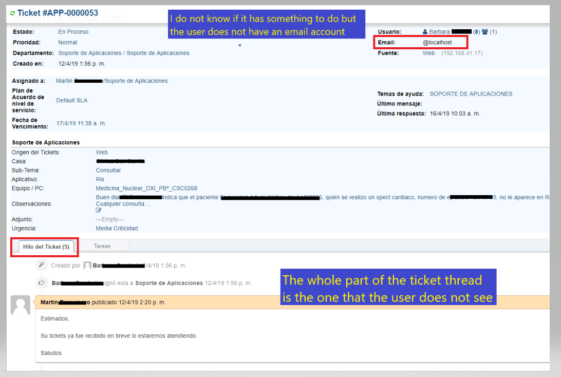

Buenos dias, tengo el problema que los usuarios que generan los tickets no pueden ver las contestaciones que los agentes les hacen:
Usuario:
Agente respondio:
Aguardo sus comentarios.

    rossum No, no ve nada mas que lo que escribio al crear el ticket, la primer imagen que puse es con el login del usuario iniciado.

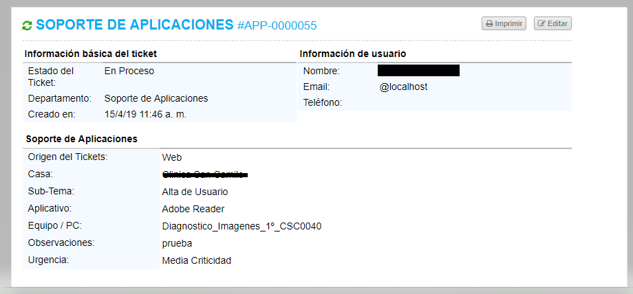

    The image that you provided does not appear to have an Agent response.

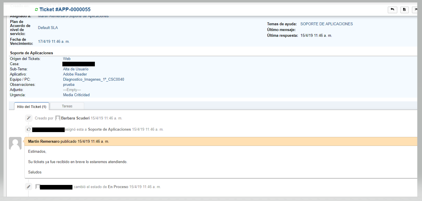

    Hola Ntozier, fijate que la imagen numero 2 esta la respuesta del agente, pero el usuario no la ve. Tendra algo que ver que el usuario no tenga cuenta de correo electronico?
    Traduccion google:
    Hello Ntozier, notice that image number 2 is the agent's response, but the user does not see it. Will it have something to do that the user does not have an email account?
    Gracias
    Errrr.... you are right! So then where the heck is the initial body [Issue Details] from the User?

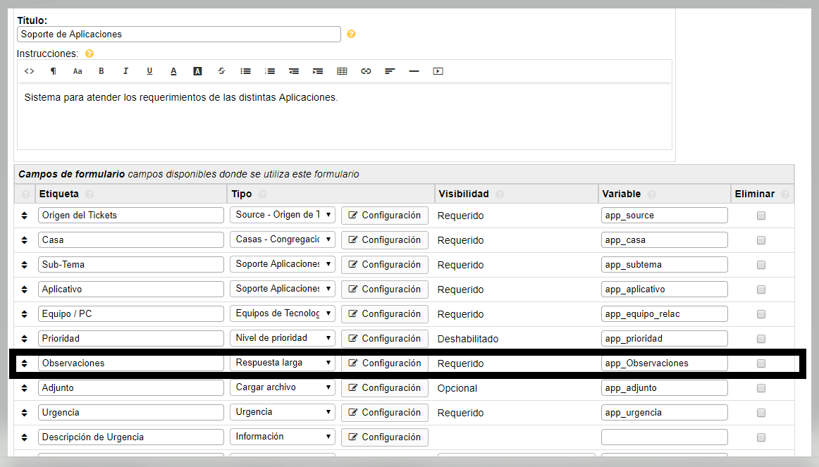

    Hola Ntozier,
    El formulario asociado a este tema de ayuda, es personalizado con los siguientes campos, NO existe el campo detalle del tickets:
    Pero lo que no puede ver el usuario es el hilo del tickets

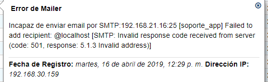

    en los logs me figuran los siguientes mensajes:

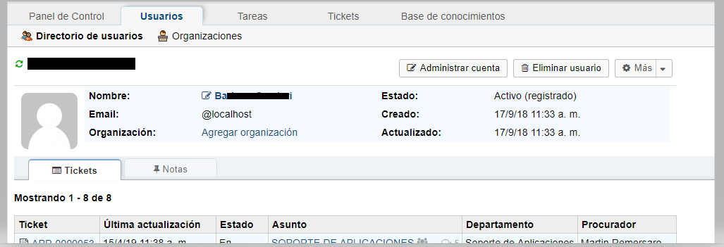

    It is my understanding that Users need an email address at this time.
    The Ticket Details form should have a Issue details ... removing it or disabling it will likely do really wonky things.
    entonces si o si tienen que tener todos correos para poder verlo!?

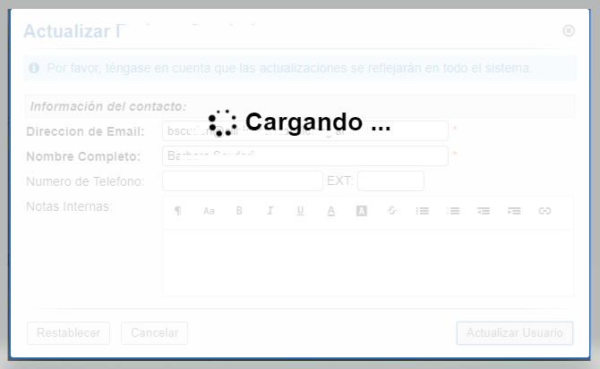

    Consulta como puedo hacer para modificarle o agregarle el correo al usuario desde el administrador?
    cuando lo intento modificar desde el "lapiz" del nombre de usuario se queda frizado:

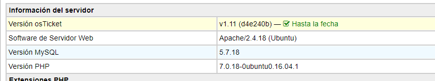

    Dejo info del server:
    You should be able to do it in the ui by either clicking on their ticket -or- going to the Users tab and clicking on the user. Click on the user again, and edit it in the Email Address field and clicking Update User.
    If you cannot then you either have a really weird issue or will have to edit it at the database level...

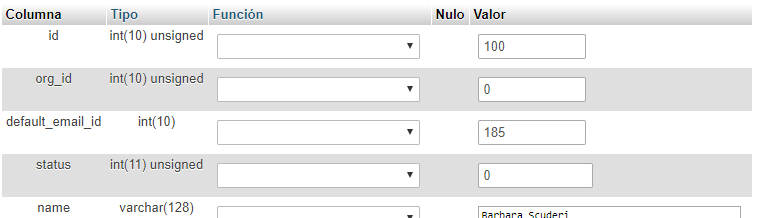

    Look at the ost_user table, get the default_email_id #.
    Look at ost_user_email table find the id that matches above.
    edit the address field.
    ntozier, porque puede ser que en la tabla ost_user no este creado el registro con ese usuario? siendo que el usuario si puede entrar al sistema.

    Solucionado, desde la base de datos, agregue el código de un correo electrónico en el campo de default_email_id que ya existía y listo
