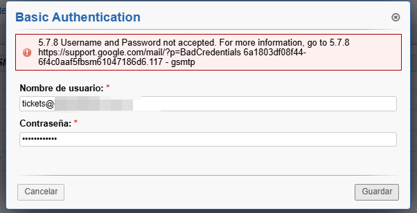

Hace unos días el servicio dejo de enviar los emails, lo primero que se probó fueron los correos y comprobar el estado de google para descartar cualquier otro problema.

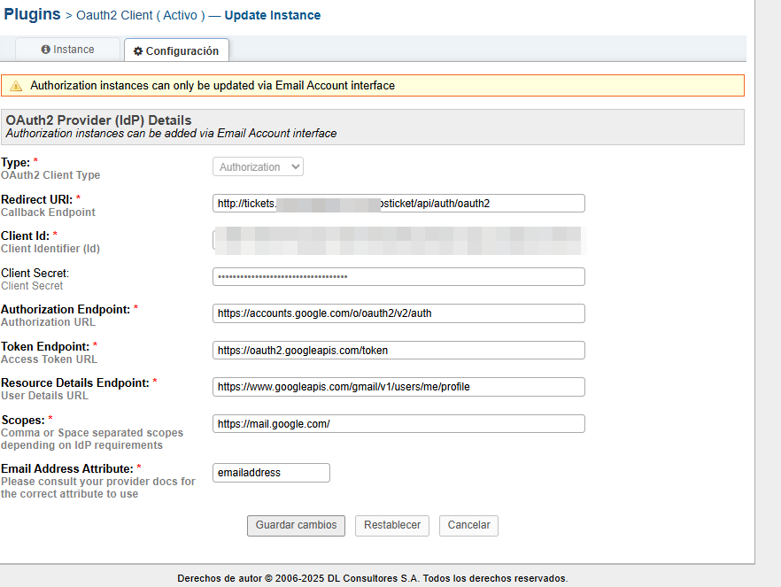

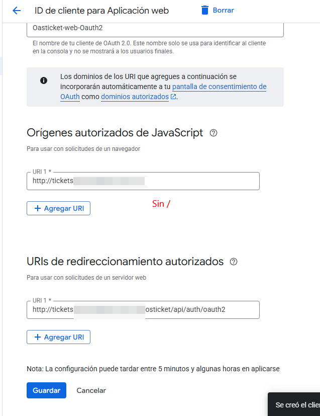

Desde nuestro lado emos modificado la contraseña de todo respecto a la parte de soporte para los emails y aun no funciona.

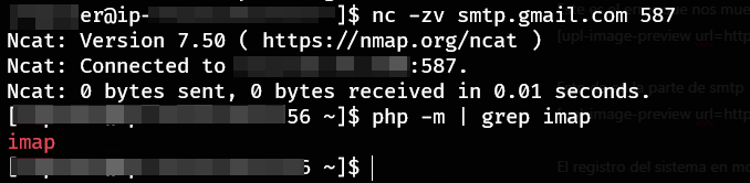

Desde la consola del servidor da que esta todo correcto.

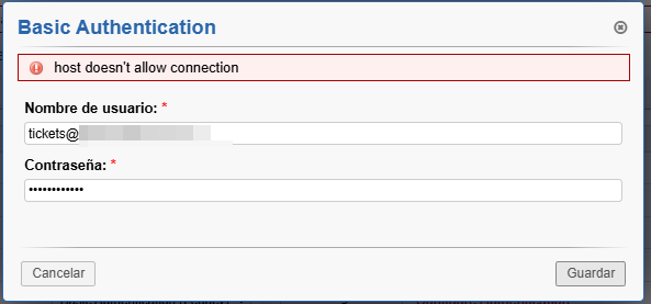

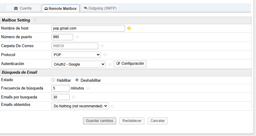

Este es el error que nos muestra al querer configurar mediante el sistema básico (de legado)
Esto da en la parte de smtp

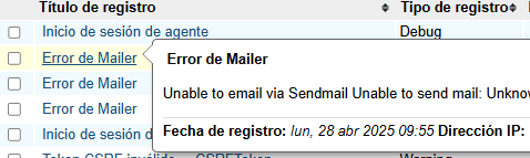

El registro del sistema en modo debug muestra esto.
La consulta es: Sabrian de alguna solución para esto o es por algún inconveniente externo?
